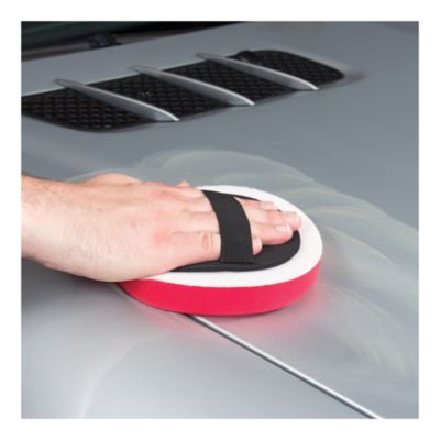

Finns sådana här om man är petig

Den där såg smidig ut. Jag tappar lätt svampar o.dyl när jag tvättar annars.

Sådan här är det om du är intresserad
https://shop.bollnasbilvard.se/flexipad ... c-757.aspx
Så fäster du valfri trissa under om det ska rubbas eller bara lägga på vax
den första var 125mm stor denna andra är 75mm
Just nu använder jag en 75mm och har på en 100mm trissa
men det är ju smaken som avgör.
Ofta är det bra att trissan är lite större en handplattan om man vill vika runt hörn eller dörrhandtag
