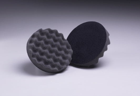

Det fungerar bra, dra ner farten lite och lägg ut med en liknande rondell:Swingminx skrev:Hej!
Inväntar just nu att RG ska få in sin T3000, och sedan börja lära mig polera med den.
Hur tror ni att en sån funkar för lackskydd och wax? Eller ska jag komplettera med en mussemaskin för lackskydd/wax?
Mvh Per
http://multimedia.3m.com/mws/mediawebse ... sFssssss--
Detta är en 3M Black Waffle Pad, otroligt mjuk. Det viktigaste är medlet läggs ut riktigt tunt. Har man en känslig lack är det givetvis också viktigt att rondellen man använder inte skadar finishen genom att göra repor.

Hur lägger man ut medlet tunt?Grief skrev:Det fungerar bra, dra ner farten lite och lägg ut med en liknande rondell:Swingminx skrev:Hej!

Lite medel och sprid ut det ordentligt?Swingminx skrev: Hur lägger man ut medlet tunt?
