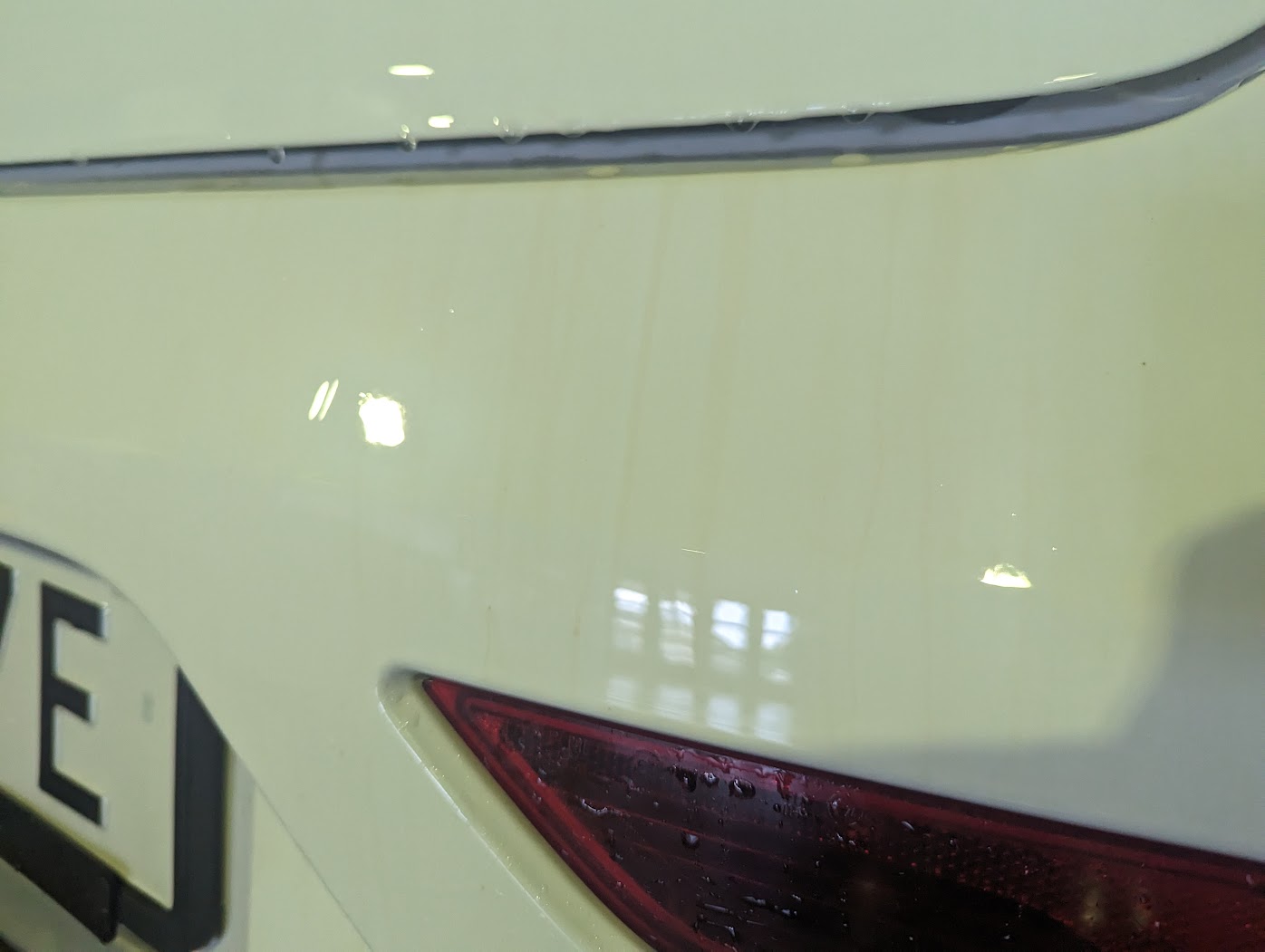

Tvättade bilen idag men lyckades inte få den så ren som jag önskade. Trodde inte det skulle vara något problem, men ser ut som smutsigt vatten har torkat in och lämnat trista ränder som jag inte får bort (se bilagor).
Det jag testat med än så länge är "premiumavfettning" från okq8, men verkar inte alls bita på detta. Alla förslag på vad jag kan göra åt detta mottages tacksamt!

En bra avfettning borde ta det mesta. Om den geleformade är bra är väl frågan.. vanlig kallavfettning som läggs på och sedan försiktigt gnuggas med en svamp, sedan en alkalie/förtvätt över det borde vara tillräckligt.

Tack för info, fått lite input från annat håll och det pratas om rost som börjat bildas på något ställe man inte ser som rinner ut. Det ser ju ut så, speciellt vid den röda lyktan?
Om så är fallet, tror du fortfarande på ovanstående eller skall man satsa på rubbing istället? Steg 2 blir väl att försöka hitta vart rosten börjat bildag och göra något åt det...

Du kan ju prova med flygrostborttagare om du misstänker rostteorin..
