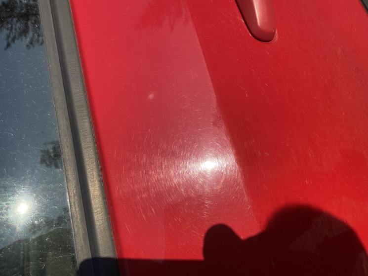

Köpte nyligen en begagnad röd Suzuki SX4 och skulle vilja få lyster i lacken och jämna ut smårepor om det är möjligt. Jag har aldrig polerat eller vaxat förut så är helt noob och behöver all hjälp jag kan få.
Har ingen dedikerad polernaskin men har en 300W ocilicerande Meec slipmaskin, funkar det att använda en sådan?
Tips vad ska jag köpa för prisvärda produkter, är det polering och vax som gäller? Budget Max en 4-500:-

Blir ju tufft med den budgeten, men en billig enstegspolering typ https://www.bilvardsbutiken.se/polermed ... 31891.html
Sen kommer din maskin knappast göra några underverk men en medelhård skumtrissa och en microfiberduk så är nog pengarna slut sen.

Jag sticker ut hakan och säger att det i stort sett är meningslös att polera med en slipmaskin, då dessa har alldeles för små slag.
Tyvärr..
Handjaga med ett polervax är slitsamt med men ger nog större effekt..
Tyvärr..

Ok kanske får öka budget lite. Medelhård skumtrissa, är det för att polera för hand?Stefan N skrev: ↑15 jun 2023 11:02Blir ju tufft med den budgeten, men en billig enstegspolering typ https://www.bilvardsbutiken.se/polermed ... 31891.html

Tack för svar. Vad behöver jag för att polera för hand?

Denna kan du köra både för hand och med maskin om du kan låna en..

Kanon, jag ska se om jag hittar någon beggad maskin till rätt kurs. Är det något spec man ska tänka på när det gäller maskiner?Funk skrev: ↑16 jun 2023 16:10Denna kan du köra både för hand och med maskin om du kan låna en..

Du kan köpa en ”dubbelhuvuds" polermaskin på Clas Ohlson för 500:-.
Vi är många som börjat vår bana med en liknande maskin...ger definitivt en bättre och smidigare resultat än att jobba för hand. Satsa inte på repfritt utan fixa till glansen. Lycka till

Tack för tipset, kanske får satsa på en sån att börja med plus Polish & vax produkten. Hur är det med trissor kan ni rek något prisvärt? Behövs något mer?

Du kan köpa trissor på Clas Ohlson också...runt 100:- för två strycken. Du vill ha några som inte är supermjuka...mer medium. Lacken ska vara väl rengjord innan...så avfettning, schampo etc. Det finns hur mycket som helst att köpa, men börja lugnt och se om du fastnar i träsket
