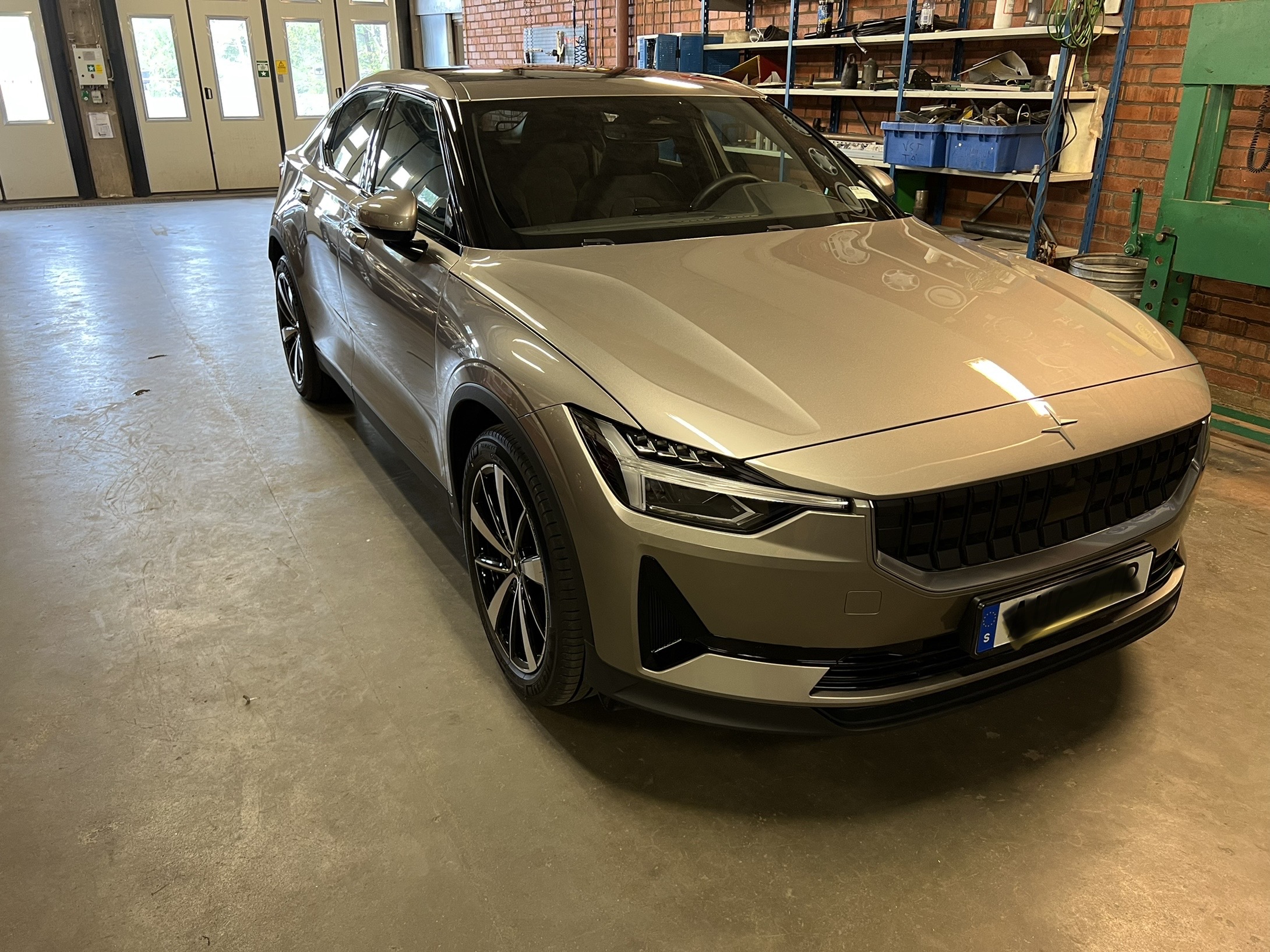

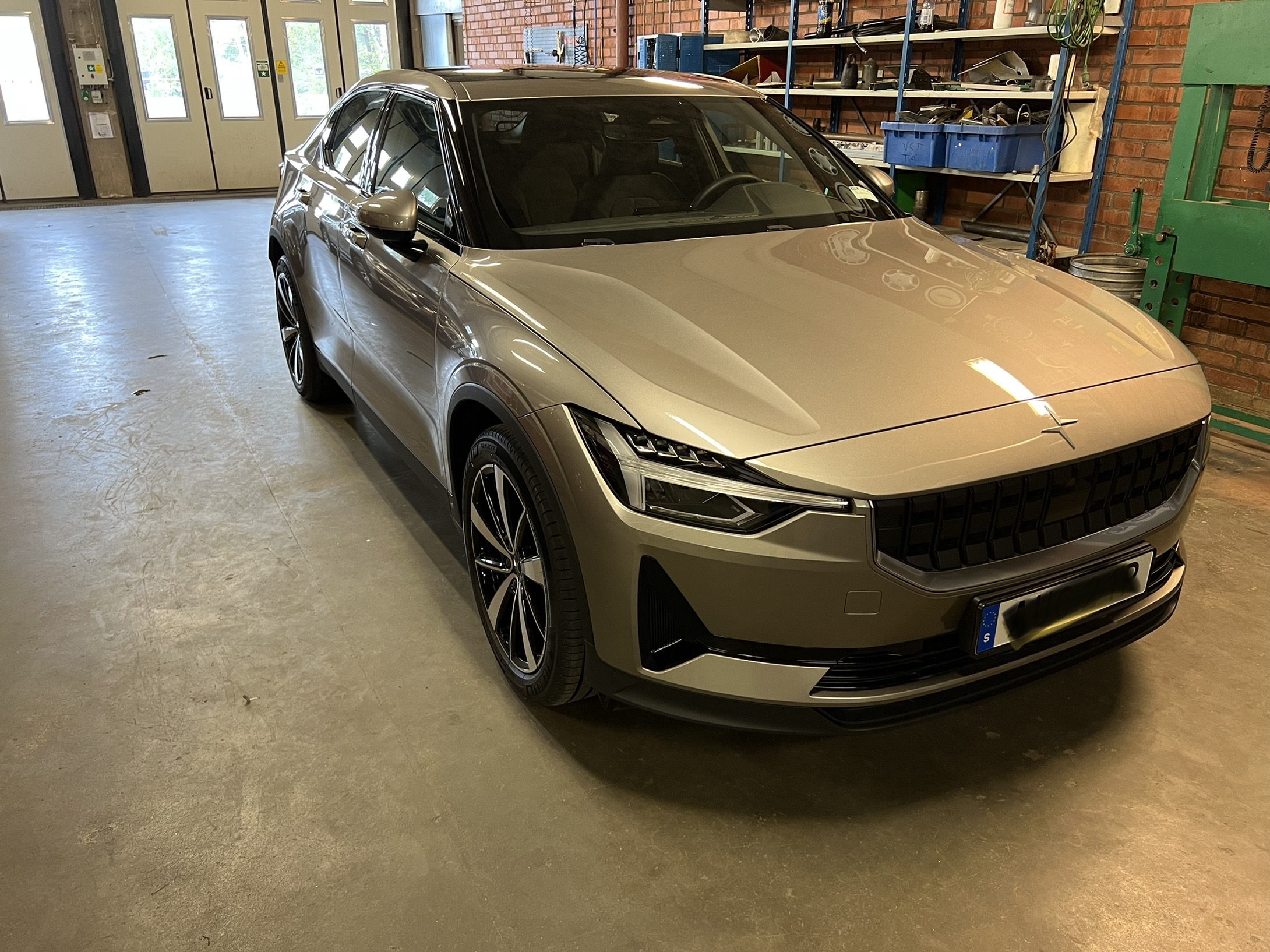

Äntligen fick jag på min Gyeon Q2. Körde en snabb polering och sen panel wipe och la två lager med Gyeon och efter några timmar körde jag sprayen. Vart kanonbra och ska bli kul att se hållbarheten.
Polestar2
- Inlägg: 4090
Re: Vax vs lackskydd? Gyeon q2 one vs Fusso Coat
Den är snygg i den färgen.. låt oss få rapporter om hållbarheten..
