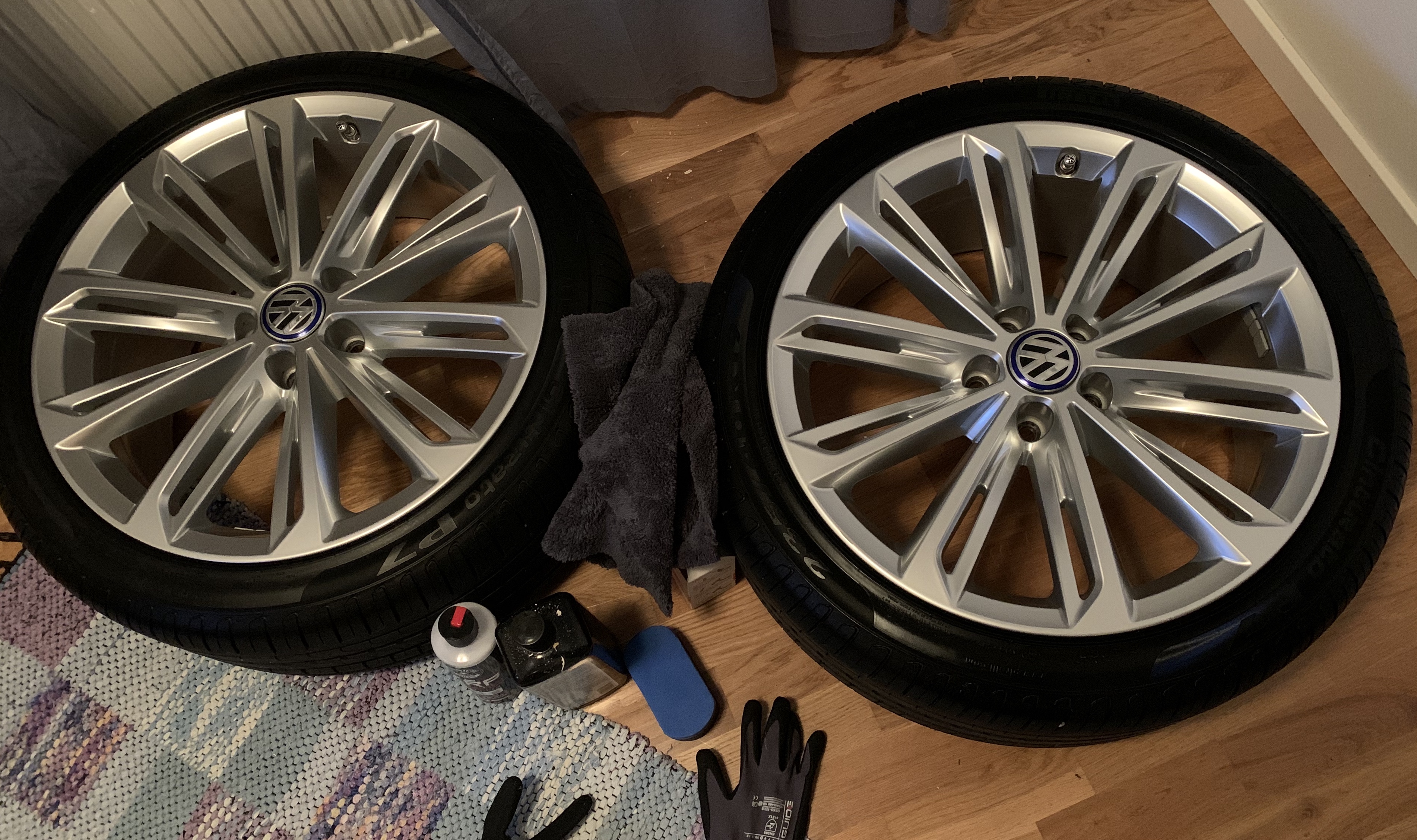

Inlägg av Stefan N » 06 mar 2020 20:47
Jag håller på inne så det är varmt och skönt, la ett lager och det får räcka. Har hunnit med två hjul idag och tar dom andra imorrn.
