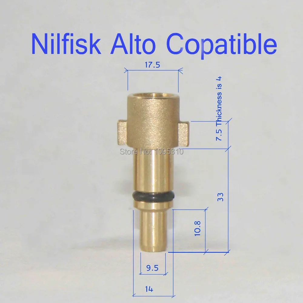

Jag kollade min högtryck och det såg ut som att min anslutning är den för Nilfisk/Gerni.

Vi den blandningen i flaskan gör jag oftast på max eller nära max skum..
Denna bilden är bra att mäta efter om du är osäker.
https://ae01.alicdn.com/kf/HTB1xpE6HVXX ... daptor.jpg

Btw, det är en sådan anslutning jag har som du länkat bild till.
