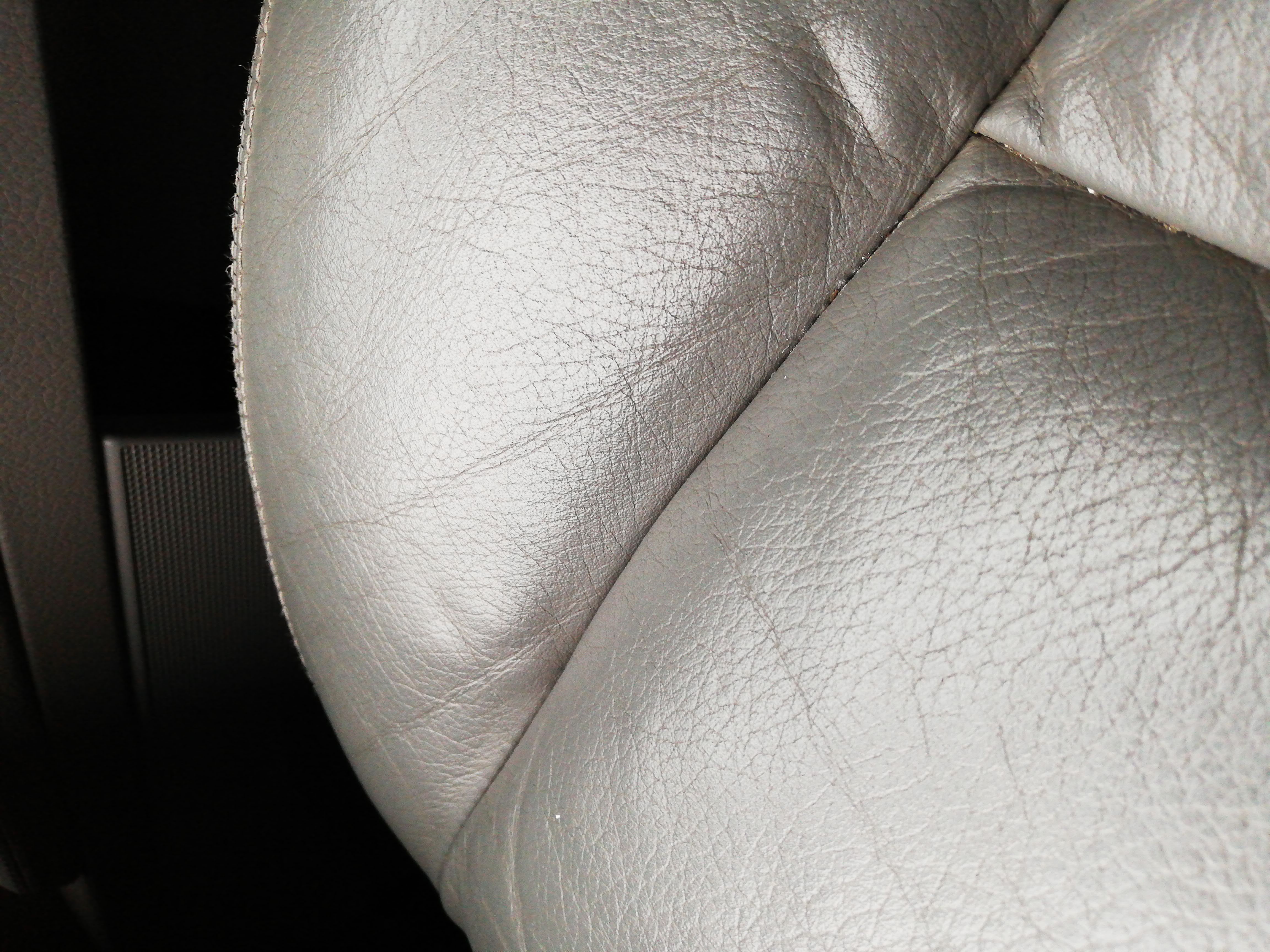

Tjena. Ny här, jag har precis köpt mig en Mercedes w221.
Jag vill göra en invändig rekond på bilen men jag har kört fast lite på vad jag ska använda för medel till mina säten. Jag har läst på andra ställen och kommit fram till att saker som funkar till det ena kan vara kass till det andra. Så min fråga: Är det någon här som vet vad detta är för skinn och hur jag bäst tar hand om det? Bifogar en bild.
Mvh Marcus

Lackat skinn med klarlack på Apc.
Om skinnet blir mörkt om du blöter det så är det inte lackat och kräver en annan behandling.

Hehe, progges svar påminner mig om det klassiska "provet" du lär ha fått någon gång i skolan, där det står på sista raden " om du läst detta behöver du inte göra provet".
Det viktigaste som progge skriver är dom sista två raderna , vilket läder du har spelar egentligen ingen roll om det är lackat!
Mercedes w221 började tillverkas 2005 så det är sannolikt lackat läder du har, men gör testet med vatten som progge föreslår!

Tusen tack för svar
ska kolla upp detta med vattenprovet, om det är lackat, vad rekommenderar ni att jag lägger på då? Går de impregnera med nått eller är de bara rengöring som gäller?

Rengöring, vill du lägga på något ovan på så är det helt valfritt.
