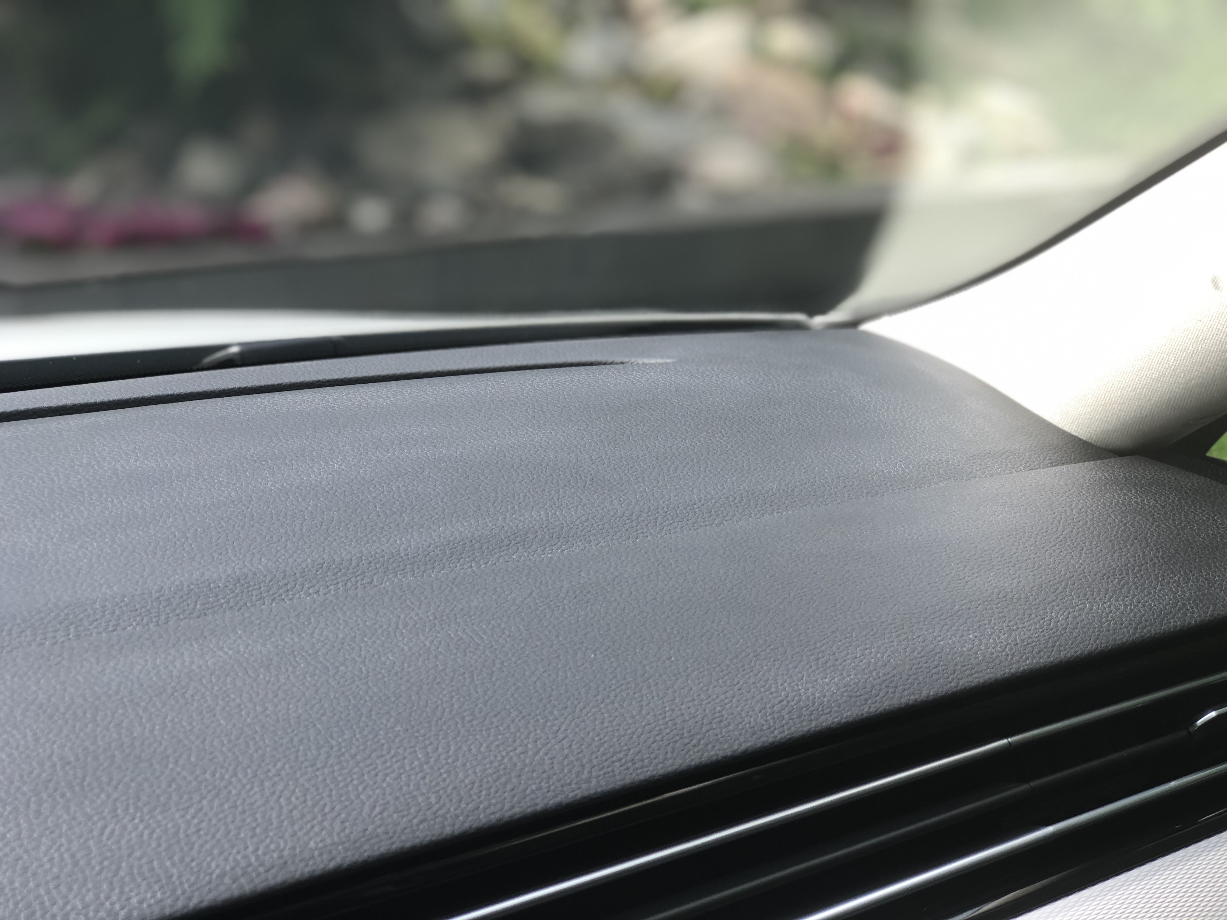

Jag har en utmaning med vita/gråa fläckar på instrumentpanelen.
Jag har behandlat med Hamrons interiör kladd.
Har försökt tvätta bort det Med meguairs interiörtvätt sen torka av med vatten osv osv.
Grejen är den att jag har använt den där hamrons interör/vinyl behandling på flera bilar och aldrig råkat ut för detta så jag tror inte det är själva medlet.
Så funderingen är om det är nåt kvarvarande på ytan eller vad det nu kan vara.
Nån som har något bra vinylmedel annat man kan lägga på för att få det jämt och blankt?

Oj det såg inte roligt ut.
Hade liknande problem när jag köpte våran Kia. Dom hade kladdat på nåt medel, antagligen, med silicon i.
Vart fläckigt när jag hade på interior dressing....
Efter ungefär 5 tvättar med borste och alkaliskt medel så vart det rent...:)

Ja ok, vad bra. Kanske tvätta lite mer då.
Men alkaliskt säger du, vågar man ha på det på vinylen alltså?

Först anv jag chemical guys green clean apc utblandad. sen gick jag på med milt milt blandad Bilt hamber surfex hd. 1/50 - 1/100 typ.

Ok, jag gör ett försök, tack!

Då testade jag med alkaliskt och gnuggade med microfiber.
Blev inte bättre, körde på med borste och Meguiars interiör detailer, igen, men med borde denna gången som sagt.
Och peppar peppar, nu kanske det försvann..
Om det inte poppar upp igen när det fått vara en stund..
Jäkla skum beläggning.
Allt är inte bra med alla medel man kladdar på tydligen :)

Ja det höll sig när det ”torkat”. Tack för hjälpen!
