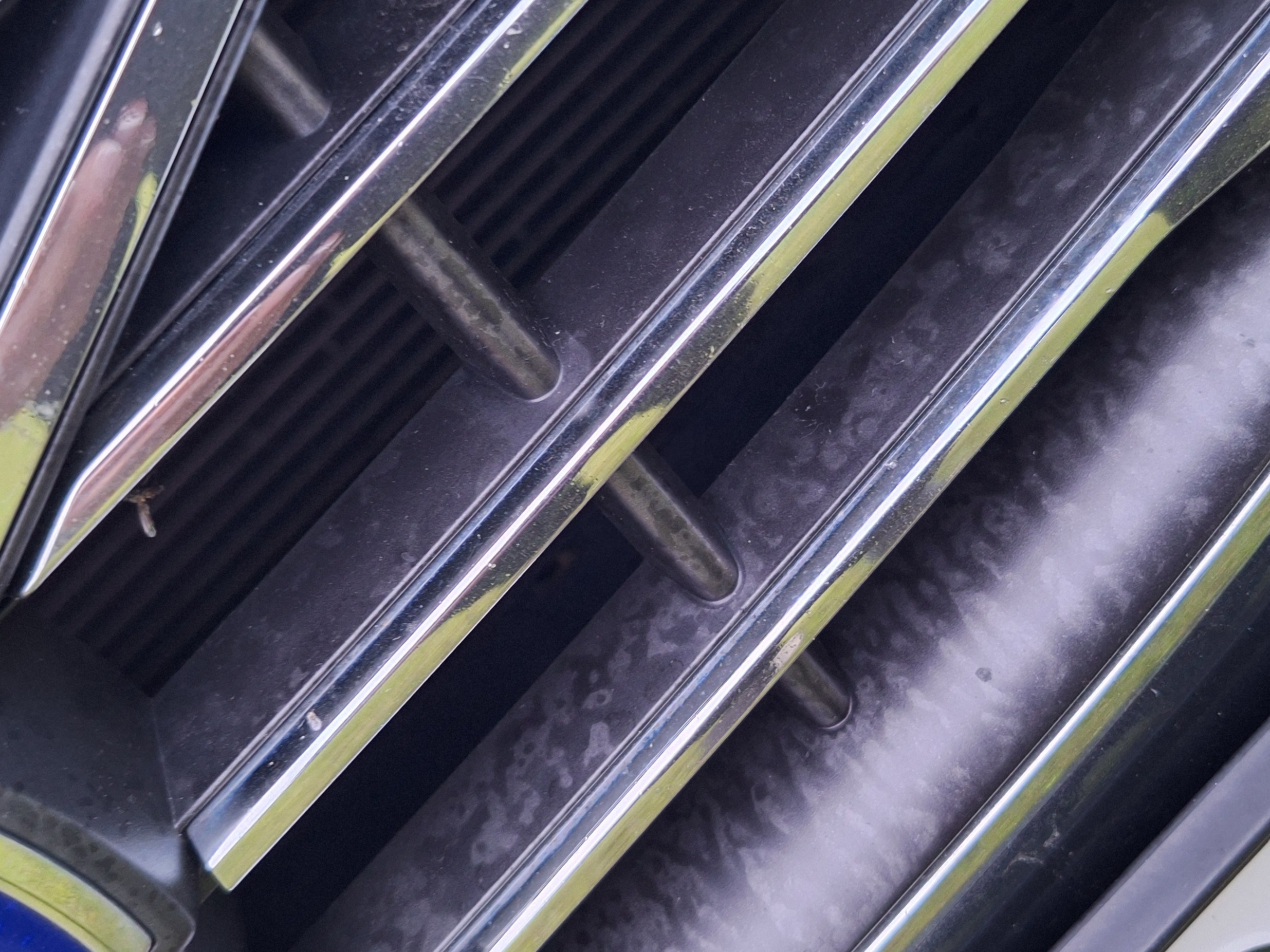

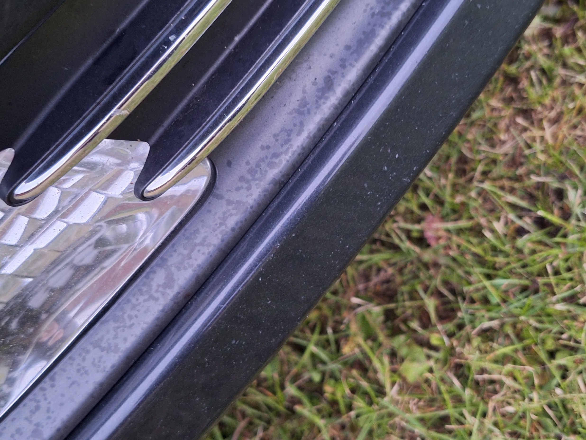

Har haft inne min bil v70-16 på rekond och de har sprayat antingen avfettning eller lackförsegling så det blivit fula rinnmärken och spraystänk på plasten i grillen och runt dimljus. Tips hur man får bort det? Har provat amoral och Vista concept utan resultat.

Har gjort det men de skyller på att bilen såg så ut när den kom in till dem vilket inte stämmer. De vet ej hur man får bort det.

vill du dela någon bild på det så blir det lättare att kunna hjälpa till

Om jag chansar lite så ser det ut som om man låtit en alkalisk avfettning torka in på plasten.
Det kan ge en trist blek och flammig yta om man har otur.
Jag känner tyvärr inte till något universalsätt att få det bra.
Det går att testa med värmepistol, men kräver extrem försiktighet så att man inte förvärrar skada med för mycket värme.
Något medel som även innehåller svart färgpigment kan vara värt att testa med.
Även om rekondfirman inte vill ta på sig skulden så kanske de kunde tipsa om något de använder på liknande skador?
Om inte så kanske ägaren till detta forum (https://bilvardsbutiken.se/) kan kontaktas för tips. De har mångårig kunskap och massor av produkter. Du kan ju då hänvisa/länka till denna tråd på forumet så att de ser dina bilder.
