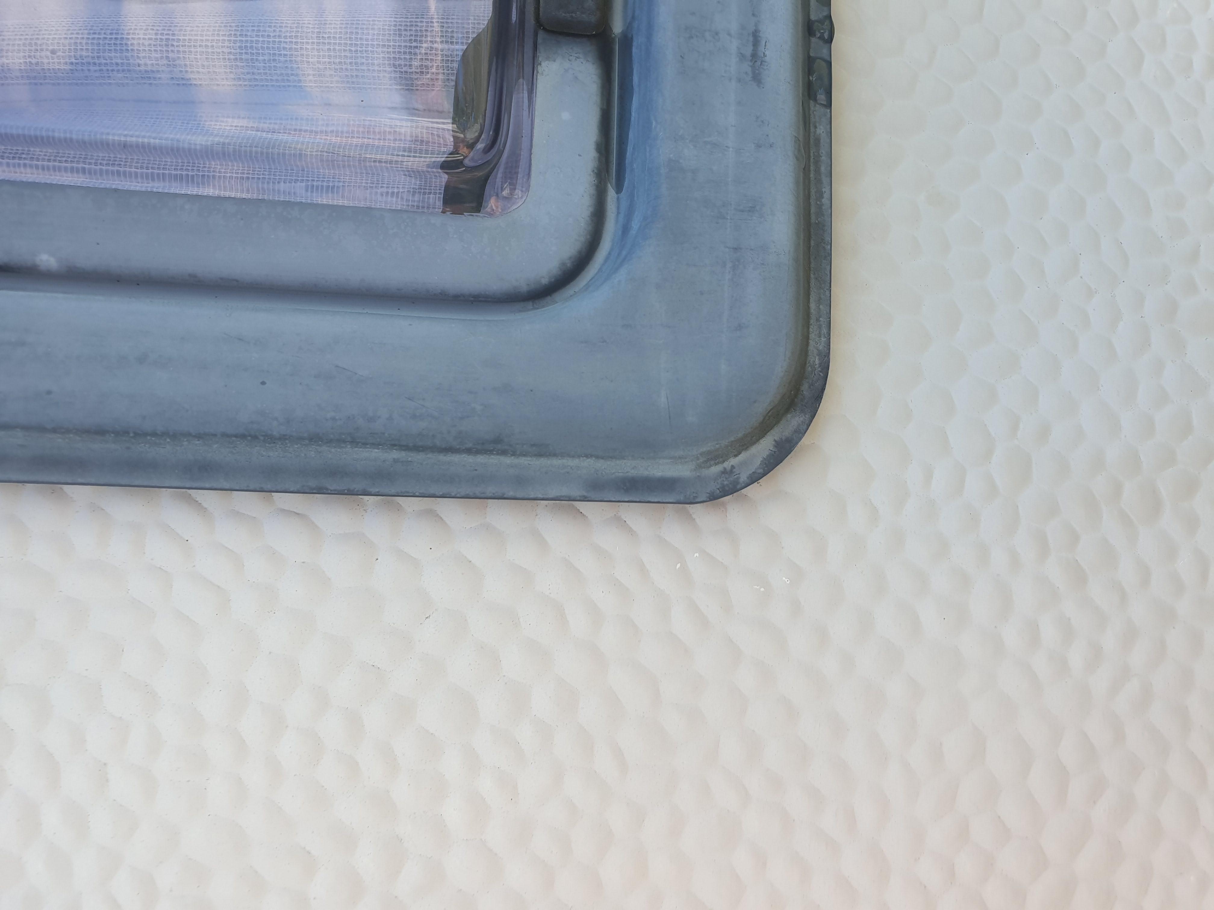

Hur fräscha upp plastdetaljer?
Visserligen gäller det en husvagn frpn 92 men, är det inte samma plast som till typ kofångare?
Den har blivit matt och ljusgrå. Blir nästan som ny om jag smörjer med vanlig maskinfett.
Bara för viss tid.
Vad finns det för medel idag? Törs inte värma upp med varmluft...
Bara för viss tid.

Inget håller för evigt men ett tag i alla fall. https://www.sgatrading.se/store/p/0/con ... 0ml-761765

https://waxdog.se/for-din-bil/exteriort ... -detailer/

Även jag vill slå ett slag för Concept Vista !

...och så även jag. Fungerar väldigt bra, otroligt drygt och inga egentliga nackdelar som jag kan komma på.Funk skrev:Även jag vill slå ett slag för Concept Vista !

Men om man vill så kan man ju lägga på nått keramiskt så håller det bra länge
Men det är kanske överkurs
Jag lägger alltid det på våra privata bilar o även bilarna som jag jobbar med på jobbet
http://www.streetpower-rekond.se/plast- ... -30ml.html

Då den är en coating så kan den bli statisk och dra till sig pollen och damm.Manor skrev:...och så även jag. Fungerar väldigt bra, otroligt drygt och inga egentliga nackdelar som jag kan komma på.Funk skrev:Även jag vill slå ett slag för Concept Vista !
Men vist fungerar den.
