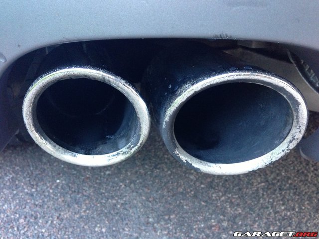

Tänkte ge mig på utblåsen på min flickväns nyinköpta TT. Verkar som att förra ägaren har missat detta sedan 2010 då bilen tillverkades :D
Hur går jag bäst till väga? Vanligtvis brukar jag köra en omgång tvålull om det är ordentligt skitigt, sedan autosol och till sist något vax eller liknande. Det gick inte lika lätt på dessa utblås... så här såg de ut efter 20 minuter med tvålull.
Mycket ingrodd skit som vägrar försvinna. Vad är nästa steg för att få bort detta?

Prova fälgrengörning typ biltemas med lite syra i kommer göra susen.

Bästa metallputset jag testat är 3M metal restorer and polish.
Lite mer drag i det än Autosol och andra medel så det brukar fixa även lite svårare jobb.

Autosol och även Autoglyms metal Polish är bra när det inte är så grova defekter.
Så alla medel har sitt användningsområde.

Får prova 3M medlet, men biter det verkligen bättre än tvålull? :)

Är blåset löstagbart?
Om så tag bort, våtslipa och avsluta med 2000 grit sedan polering.
Var du börjar, det av gör du skälv. :jeps
Se till att det är av rostfritt material ej kromat. :nicka

Tyvärr inte! Sjukt svårjobbat när det är så trångt, alternativen är att ta bort stötfångaren eller sista biten av avgaset... Kan vara ett bra tillfälle att köpa ett lite roligare avgas? ;)

Det kan vara det bästa. Kapa och ett nytt utblås. :jeps
