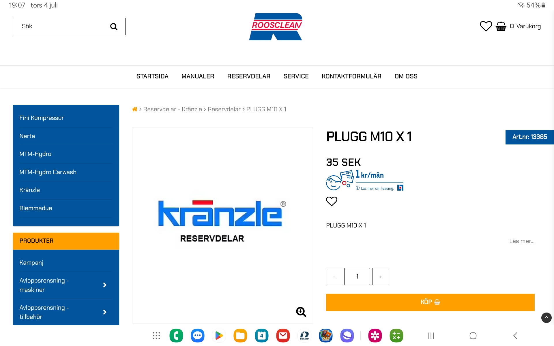

Har försökt men det funkar inte får beställa en plugg.
Finns det "pluggar" att beställa?
Jag använder aldrig keminjektorn ändå och skulle lika gärna kunna plugga den så att man slipper den där lilla slangen som ändå bara är i vägen :-).
Pris 152,5 kr
Läste någonstans att den ska gå bättre efter man pluggat den.

Pluggen på plats nu läcker det inte där istället började det läcka vid skruvkopplingen in till pistolen där jag satt dit en snabbkoppling m22 utv 3/8 tum tog bort kopplingen satte ihop den med orginal handtaget ingen läcka men anledningen till att plugga keminjector var att den bygger upp tryck när den står på tomgång kvarstår.

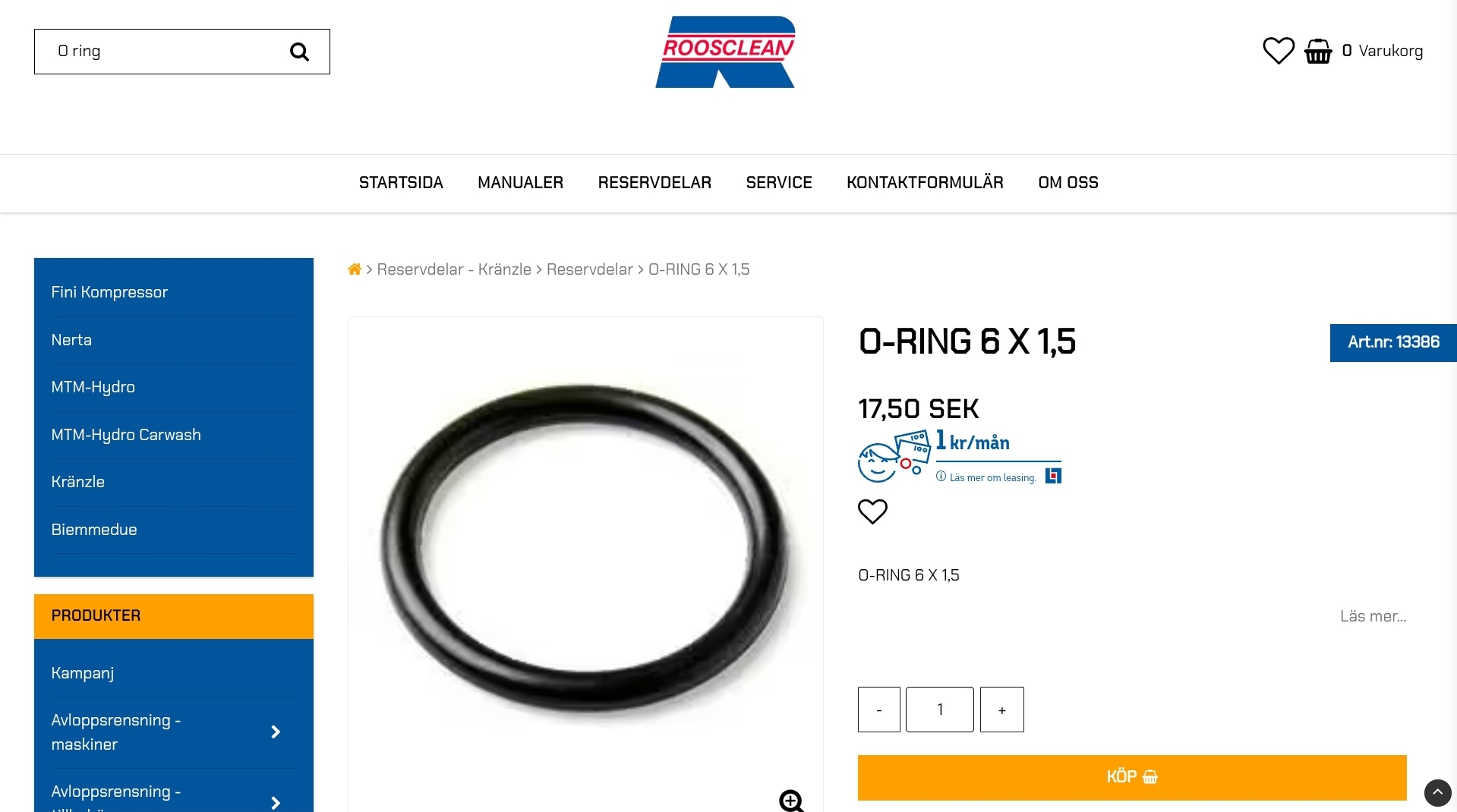

Någon som bytt o-ringen i skruvkopplingen min är stenhård suttit där i 20 år.
Nej, min känns också hård efter 10 år.
Inget läckage eller strul dock så jag avvaktar att byta den :-).

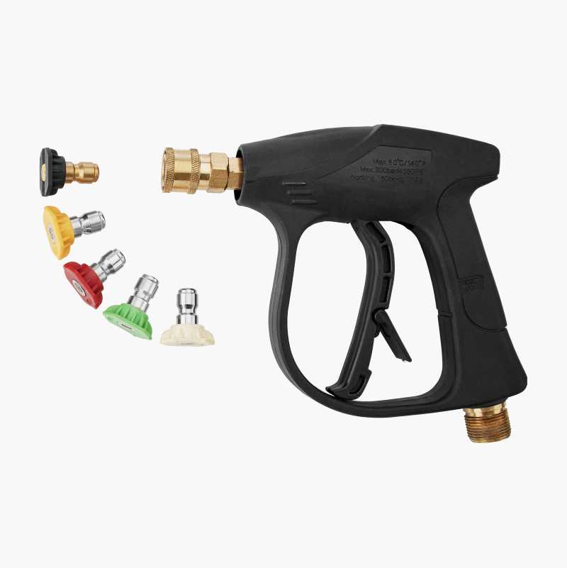

Kollade på Amazon USA om handtag där är det stort utbud kollade särskilt på en som Ridge washer 660kr
Inbyggd swirvel 360 grader
Det lutar åt att köpa en från Arcticlean för ungeför samma summa.
Jag fick tips om att den kändes riktigt bra.
Det blev en annan billig variant av pistolhandtag från Amazon.
Det hette Stone Banks och inkluderade även munstycken för cirka 235-240:-...bara testad en gång men kändes helt ok.
Ingen svivel på den dock, men det har jag inte heller haft på Kränzle originalhandtag.

Liknar den Biltema jag köpte med samma munstycken 199:- ink allt
Japp, det kan nog vara precis samma-lika som den på Biltema.
De kanske köper in dem från samma leverantör.

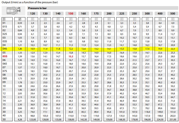

Är munstyckena 033 mina är det
Vad innebär det? Är det en beteckning på dem?
Jag tyckte att de som följde med såg ut som de som levererades med min Dr Dirt lans från AutoDude, åtminstone samma fäste.
Munstycke tabell WaxDog 045.jpeg (108.74 KiB) Visad 68193 gånger

Tydligen en ISO standard
Passar den rätt på 1152? Exakt vad jag vill testa och se om man blir nöjd.
Citerar mig själv.
Den passade utmärkt!
