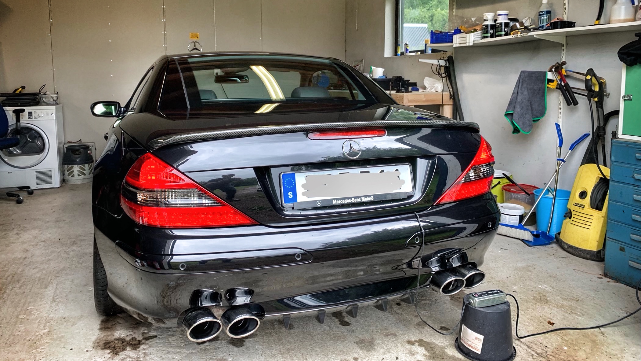

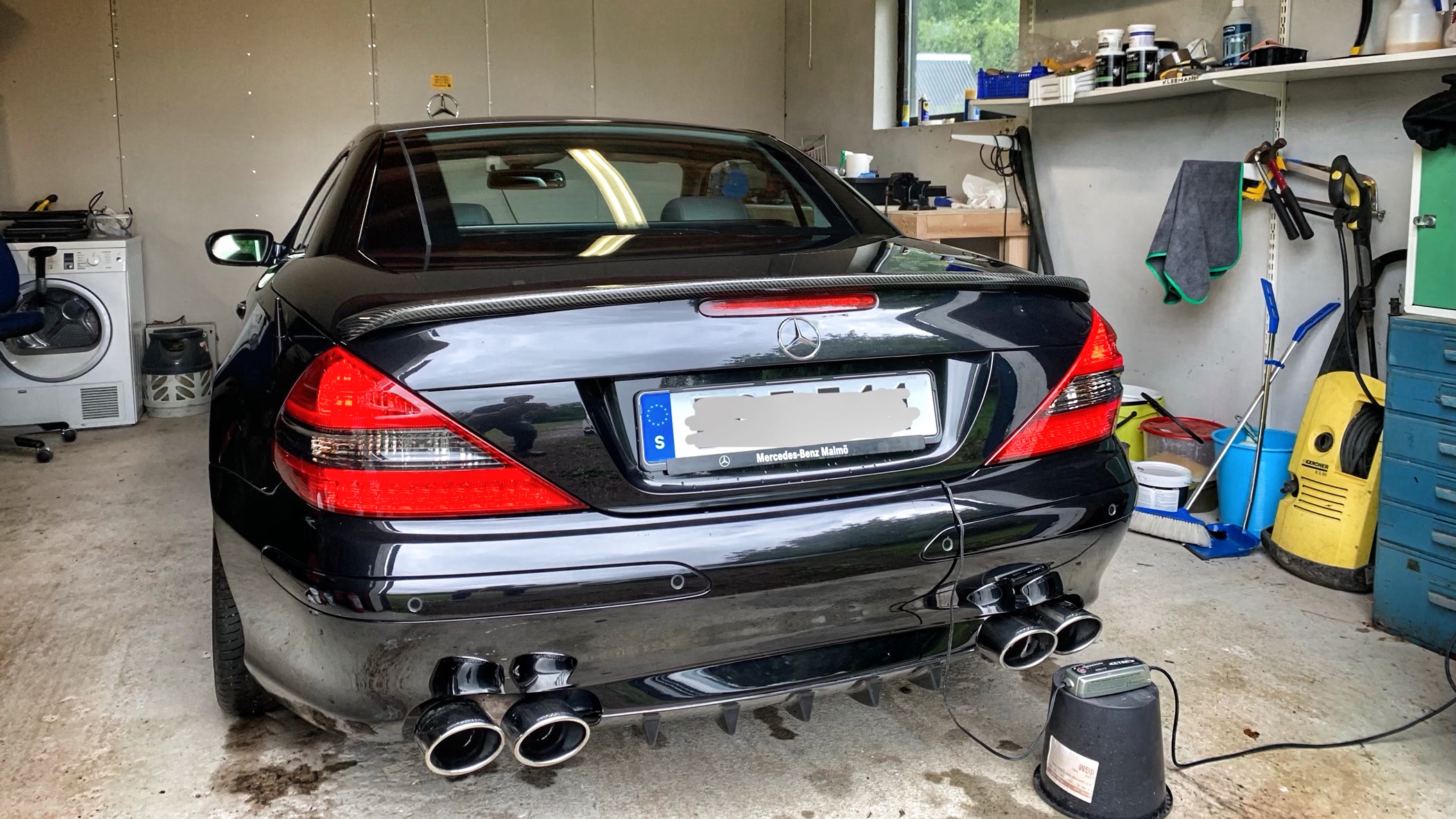

Köpte ett par SX Promax extra cut polerskivor och en flaska Sonax NP 03-06 hos Clas idag och har polerat en panel. Otäckt bra glans tycker jag som inte har nördat ner mig ännu. Alla swirls är som bortblåsta, ska köra ett varv till för att få bort lite fler tvättrepor.

Re: Polera Ditecbehandlad bil?
Avfettad och grundligt tvättad. Ska claya imorgon.
