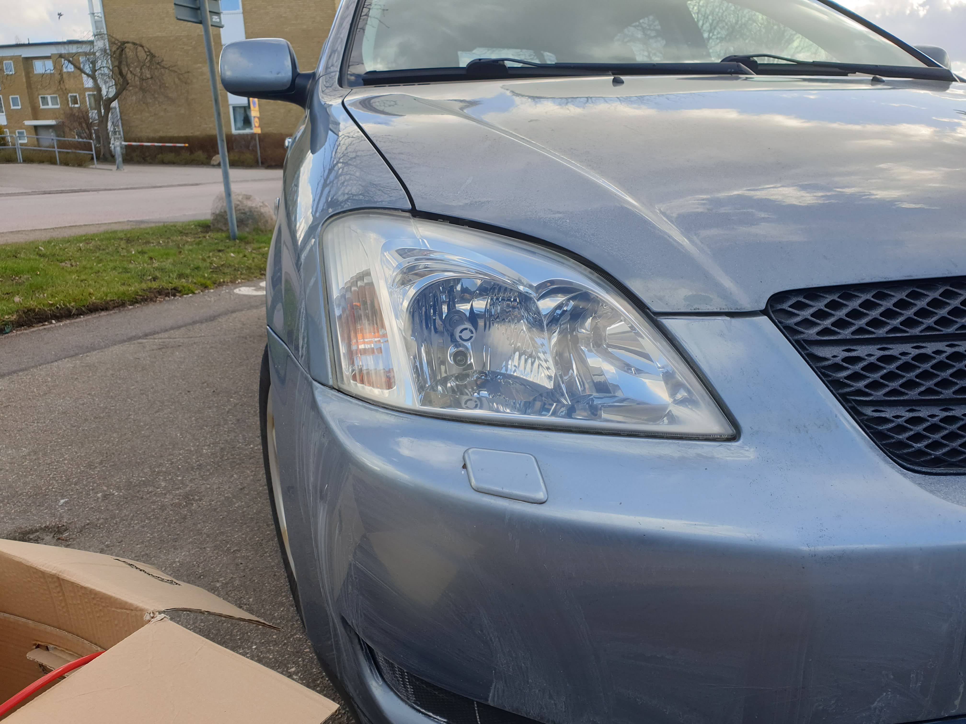

En stackars Corolla som gått ca 24.000 mil och förmodligen aldrig fått sina lyktor polerade. Gick knappt igenom besiktningen förra året på grund av lamporna så inför årets prov tänkte jag att jag lika gärna kan satsa ordentligt.
Före våtslip och polering
Efter våtslip; 600, 800, 1200 och 2000.
Efter polering (Flex VRG 3401) med Menzerna 2400 (medelhård rondell) och Prima Amigo (Mjuk rondell)
Efter Menzerna Power Lock

Snyggt jobbat- :jeps
Har själv gjort några strålkastatar poleringar genom åren.
Sjukt tråkigt jobb men efteråt när man ser belöningen då är det värt allt jobb. :lol: :best

Om du kan så köp en självläkande stenskottsfolie och lägg på lyktorna. Då kommer dom aldrig mer bli dåiga :)
