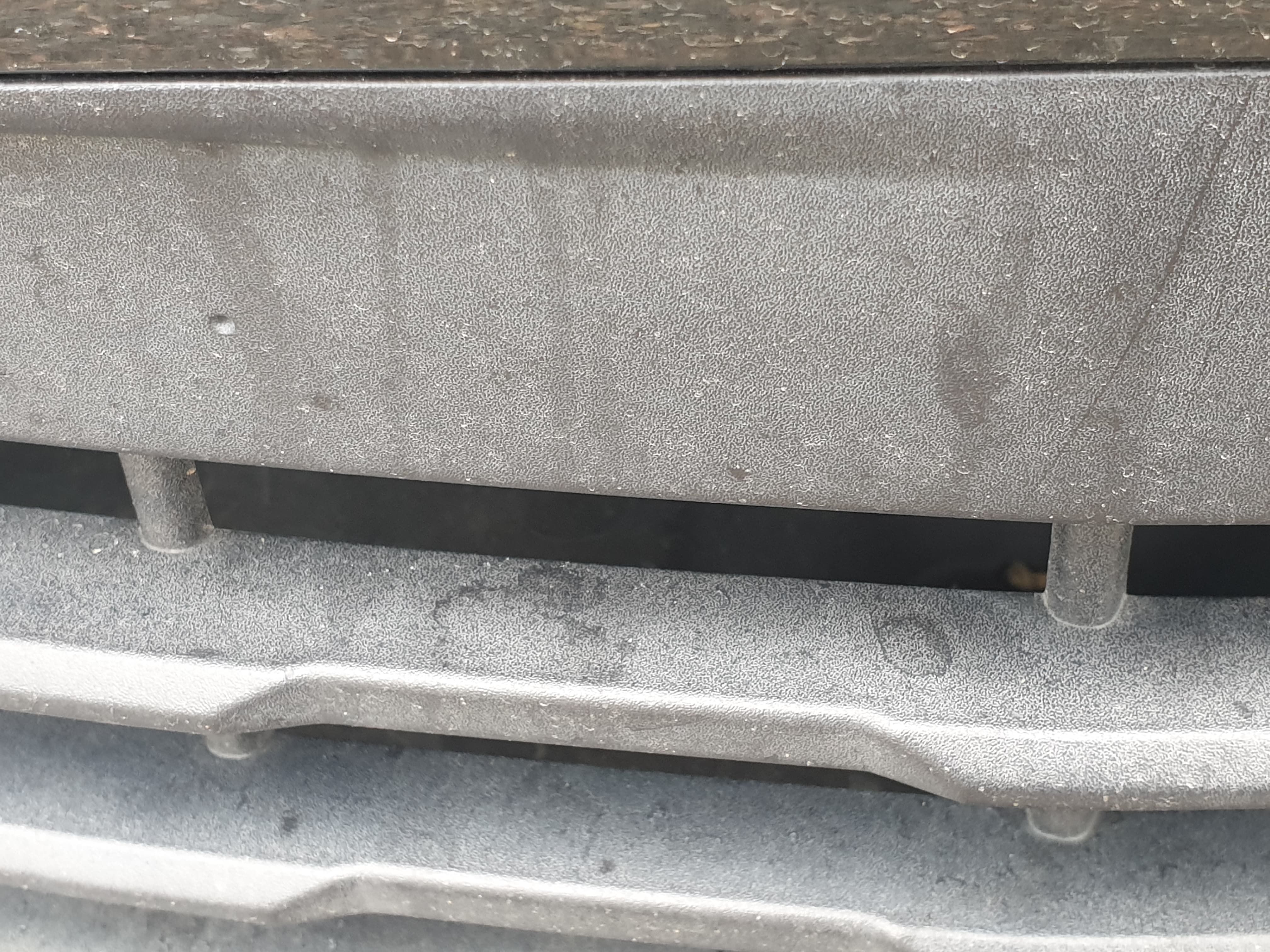

Har just köpt mig en Camaro och upptäckte att tidigare ägare använt starka medel på hela bilen (typ fälgrengöring) eller någon stark avfettning.
Lacken har inte tagit skada men jag ser att plastdetaljerna har blivit fläckiga, matta och missfärgade. Finns det något trix eller tips för att åtgärda detta?

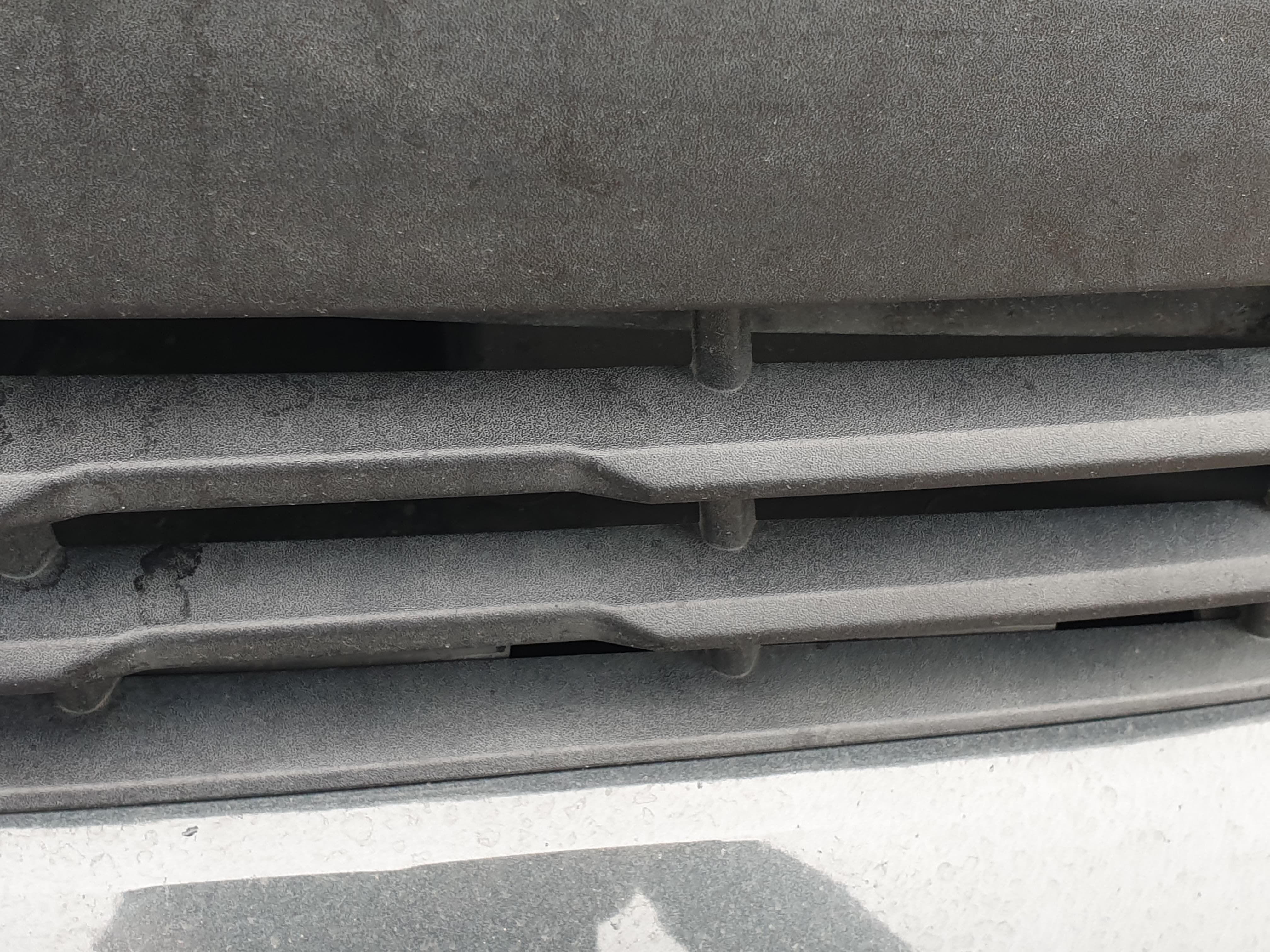

Så här det det ut.

En del av det ser ut som vaxrester eller rester efter annan behandling . Börja med att prova t.ex kallavfettning på en tandborste och se om det släpper. Det behöver sedan rengöras hursomhelst ... Jag skulle efter rengöring köra med Concept Vista , få det bara på plasten då det kan fastna på lacken.

Tack. Jag ska testa med lite avfettning och så ska jag beställa Concept Vista för att se hur det blir. Ser ganska tråkigt ut som det är så vad som helst är bättre.. =)

Det du skall prova också som är grymt mot vaxrester, rester av polermedel etc., är att ta IPA på en skräp-mikrofiber och se om du kan torka bort det.
Fungerar inte det, kan du mycket försiktigt försöka torka bort med en mirakelsvamp med IPA på (men försiktigt, dom slipar lite).
Är det uttorkat och solblekt så är ju concept vista bra. Känner dig rik slår dock absolut ingenting Pingens trim coat när det gäller plast.
