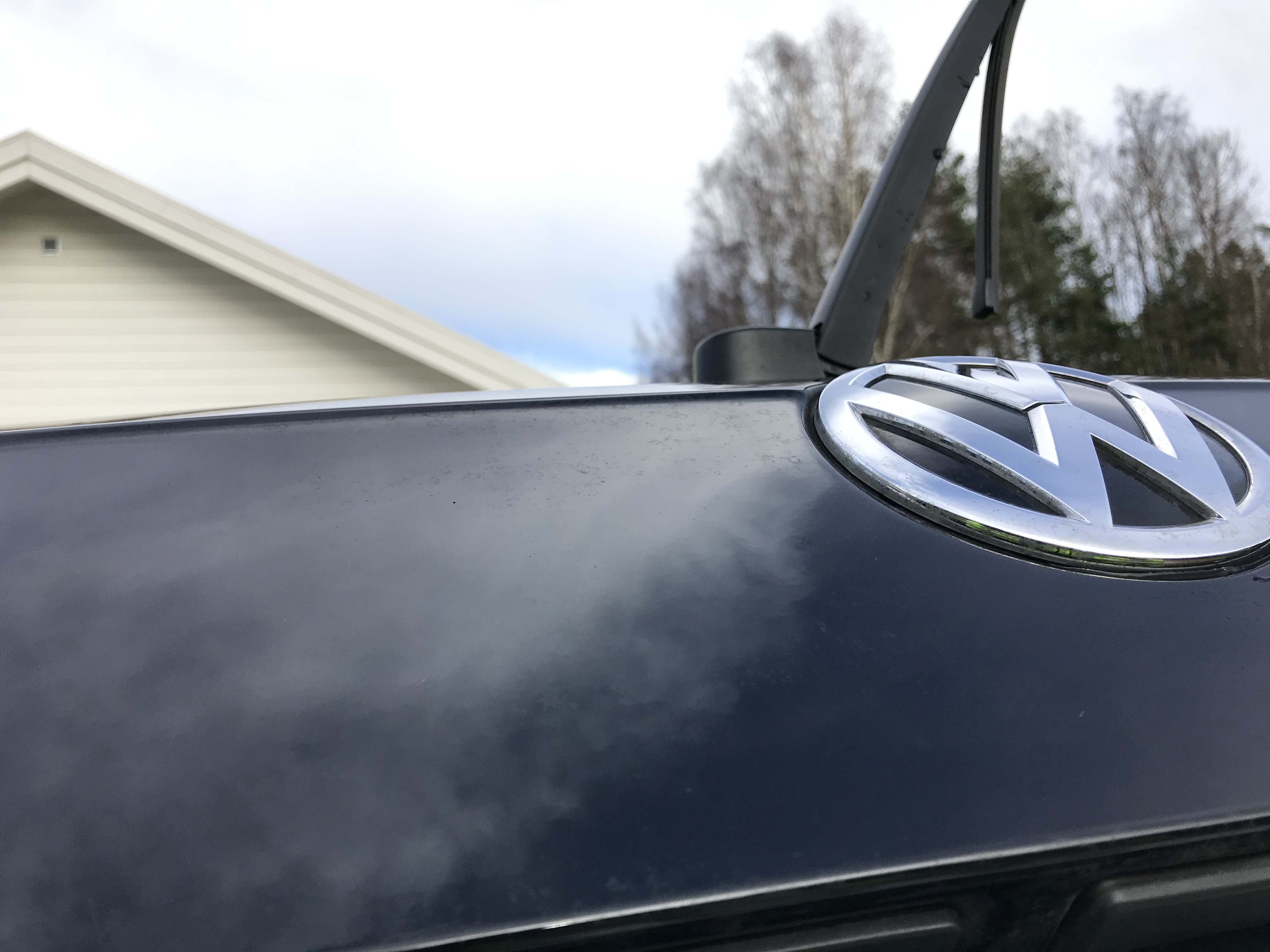

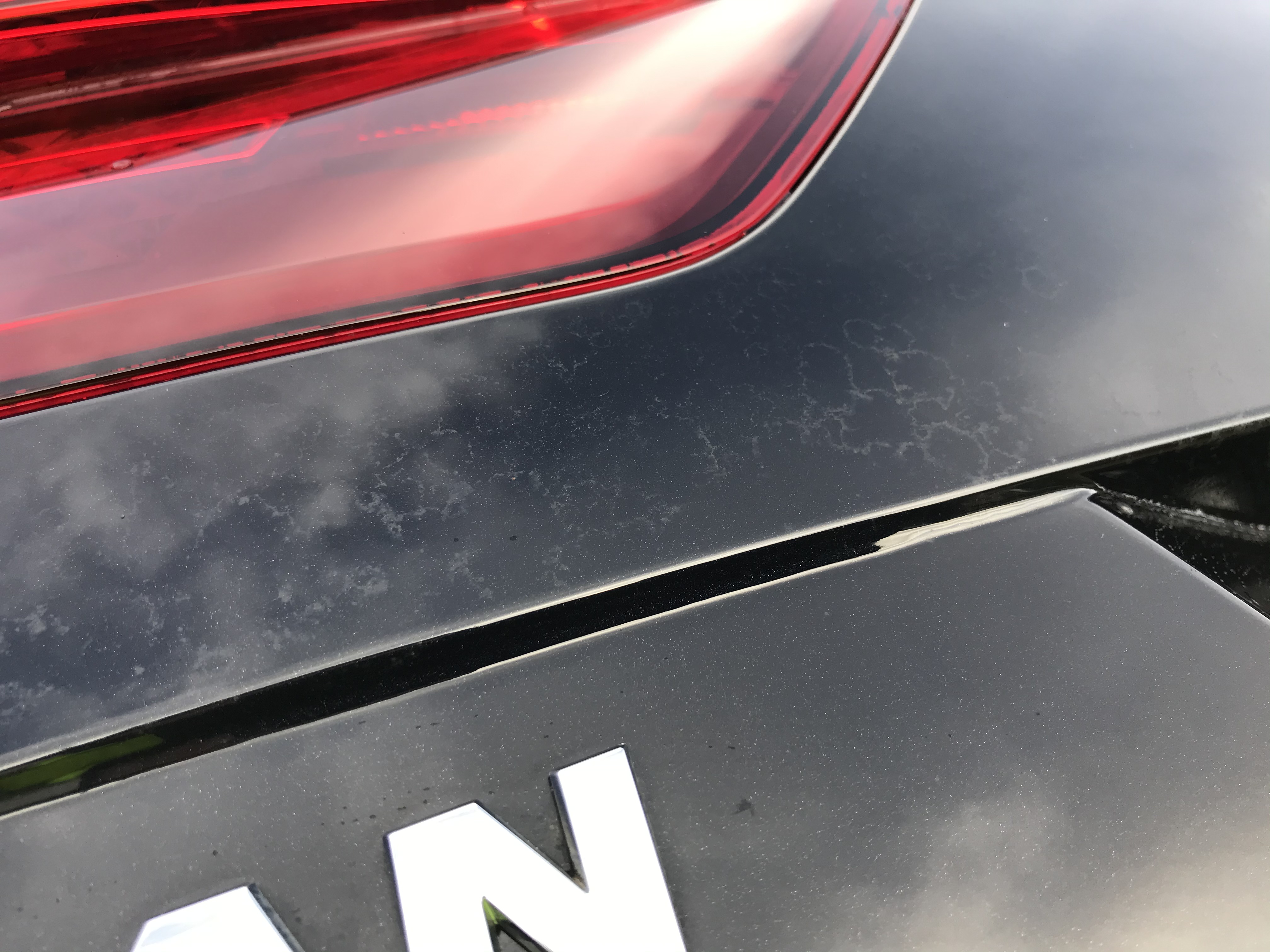

Hej! Har en svartmetallic Tiguan som gått 400 mil. Den är lackskyddad med ett keramiskt skydd på Sonaxcenter. Idag upptäckte jag att jag har något i lacken som inte går bort när jag tvättar. Det sitter på i stort sett hela bakluckan och bakrutan. Jag har inte sett det på resten av bilen. Lacken känns väldigt sträv just här också. Vad kan det vara och hur får jag bort det?

Tillbaka till Sonaxcenter skulle jag säga... antingen lacksläpp eller att coatingen släpper på något sätt utifrån bilderna att döma.

Det lät oroväckande! Det första jag tänkte på är om något kem har torkat in, men det kanske inte orsakar såna fläckar? Visserligen vet jag att jag inte har låtit något torka in men...

Du skriver att det sitter på bakrutan också? I så fall är ju lacksläpp inte så troligt, och frågan är om det kan ha lagts något på bakrutan också vid behandlingen.
Kanske någon form av kalkfläckar? De kan ju sitta som tusan.
Vad har du använt när du har försökt få bort det?

Det stämmer, det sitter på rutan också och den är inte behandlad. Tanken har slagit mig angående kalkfläckar också, men då borde det finnas på fler ställen än bara bakluckan tycker jag.
Jag har egentligen inte använt annat än alkalisk avfettning och schampo. Upptäckte det efter dagens tvätt. Gjorde ytterligare ett varv med schampo då (Sonax keramiska tillsammans med "rastavante". Men jag tror inte att något försvann då.
Har du förslag på andra medel?

Läste nog för snabbt, såg inte att glaset också var drabbat..
Kalk på glas man kan man prova att lösa med något surt, citronsyra eller lite ättikssprit på en trasa för att se om det är just kalk. Kallavfettning skulle jag också prova ifall det är rester av bindemedel från vägsalt.

Jag var förbi Sonaxcentret och han sa också kalk, troligtvis från vägsalt. Jag har inte hunnit tvätta bilen igen, men då kör jag på med Kallavfettning lite högre upp än innan. Jag återkopplar i tråden!

Vägsalt/kalk, och det är bara kallavfettning som gäller, det hjälper tyvär inte ett dyft dessa keramiska såkallade lackskydd, det är avfetta som gäller.

Jag dushar hela bilen vintertid med kallavfettning.
