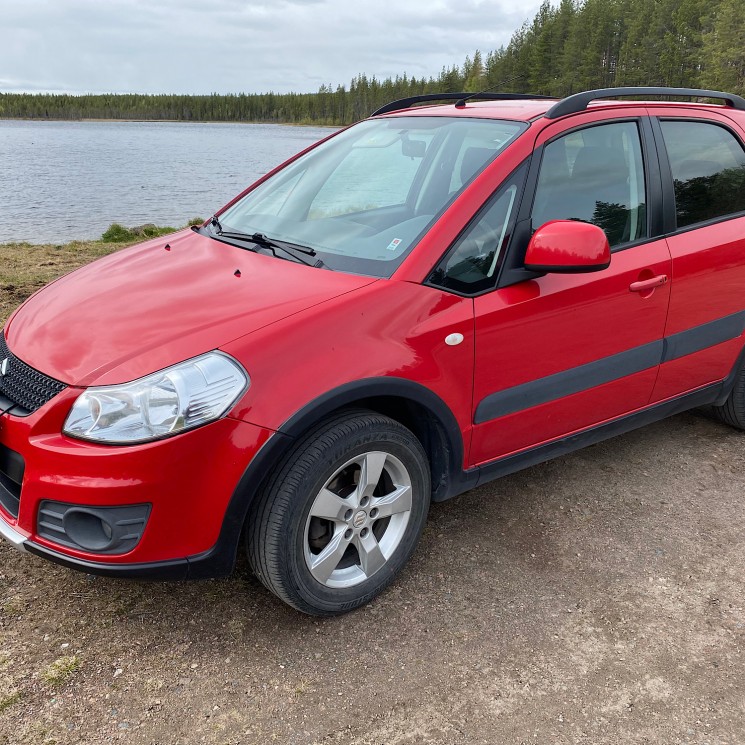

Köpte nyligen en begagnad röd Suzuki SX4 och skulle vilja få lyster i lacken och jämna ut smårepor om det är möjligt. Jag har aldrig polerat eller vaxat förut så är helt noob och behöver all hjälp jag kan få.
Har ingen dedikerad polernaskin men har en 300W ocilicerande Meec slipmaskin, funkar det att använda en sådan?
Tips vad ska jag köpa för prisvärda produkter, är det polering och vax som gäller? Budget Max en 4-500:-
